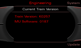

Appuyez simultanément sur les touches SETUP + RETURN et de les tenir pendant 6-7 secondes jusqu'à ce que vous apercevez ceci a l'écran
ceci est la nouvelle version 2014
appuyer en bas a droite sur mise a jour (Update)

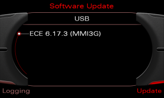

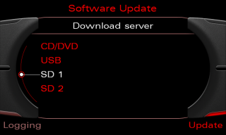

3. Choisissez SD1 Voir cet écran
4 choisissez la mise a jour

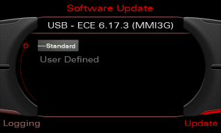

5. Sélectionnez "CEE 6.17.3 (MMI3G) c'est votre nouvelle version 2014 a installer
6. Sélectionnez "Standard"

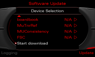

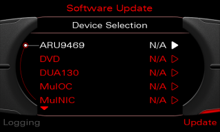

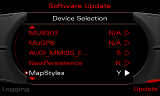

7.Très important n’appuyer sur aucune de c'est photos
redescendez jusqu'en bas ,avec votre molette sur "lancer le téléchargement"

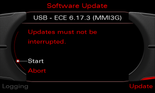

8. Sélectionnez
"Démarrer" (start download)

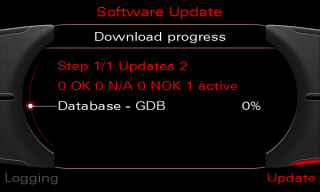

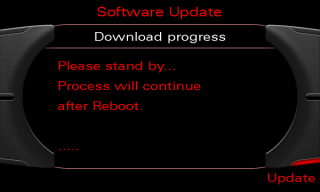

9. MMI écrit qu'elle veut redémarrer. laisser le faire
Ne rien faire, juste attendre.

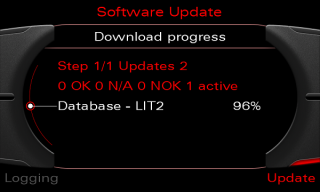

10. processus de mise à jour dure 2,5 heures (CARTO)

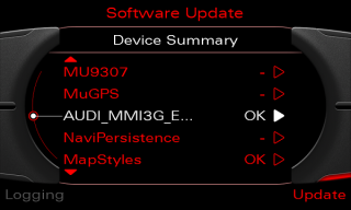

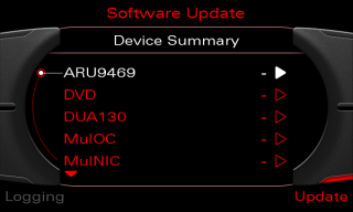

11. Après de longues minutes d'attente MMI ,vous arriver sur l'écran suivant avec ARU9469 surtout n’appuyer pas dessus et
redescendez jusqu’en bas
ne pas appuyer sur cette photo (AUDI MMI 3G ..............)

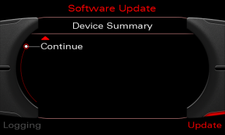

mais redescende jusqu’en bas
et sélectionnez «Continuer»

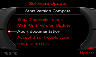

12. Sur l'écran suivant, sélectionnez l'option "Abandon documentation"
le MMI va encore redémarrer. laisser le faire ,surtout pas arrêter( il peut redémarrer 1 a 2 fois)
