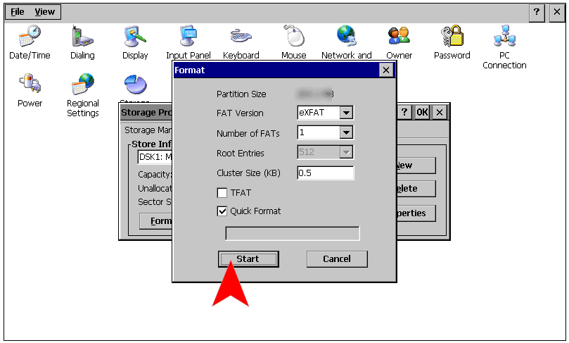

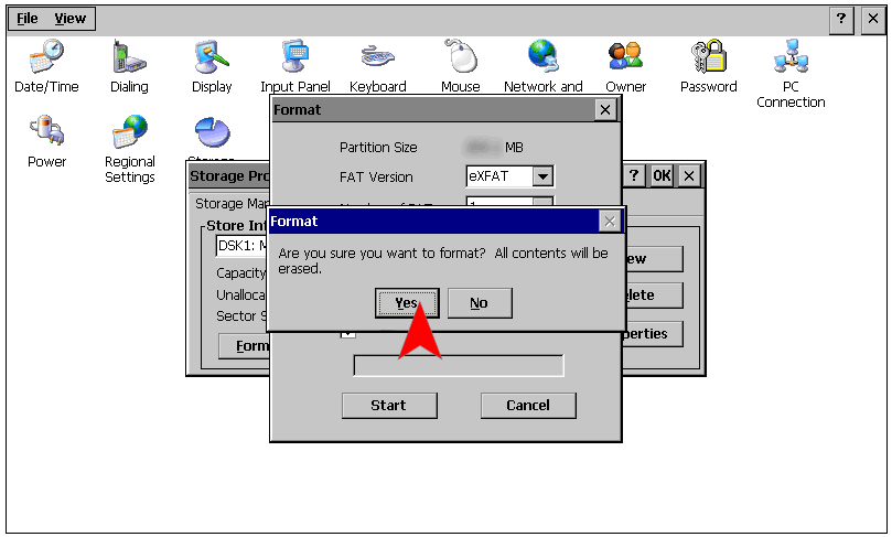

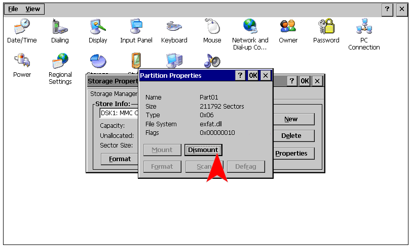

Medianav n'enregistre plus rien (réglage de l'horloge, installation des cartes gps media nav ...Etc). une fois derémarré, le medianav se remet toujours à zéro.

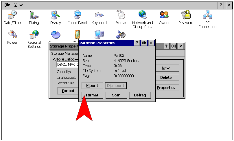

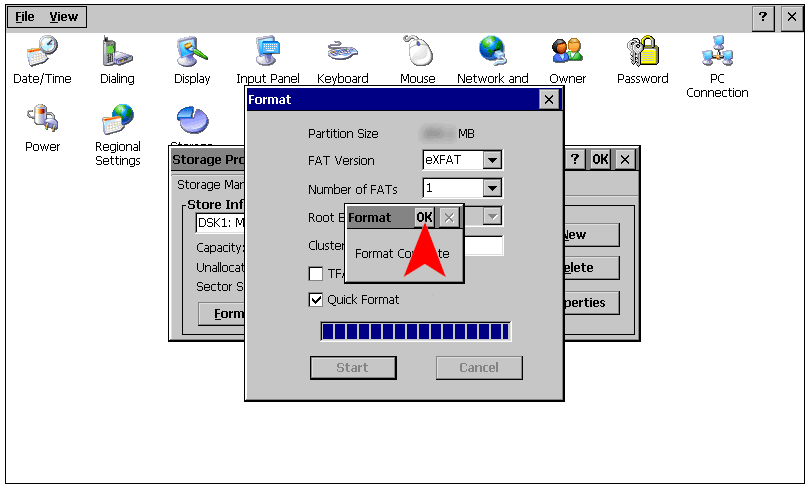

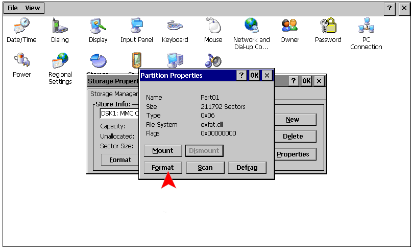

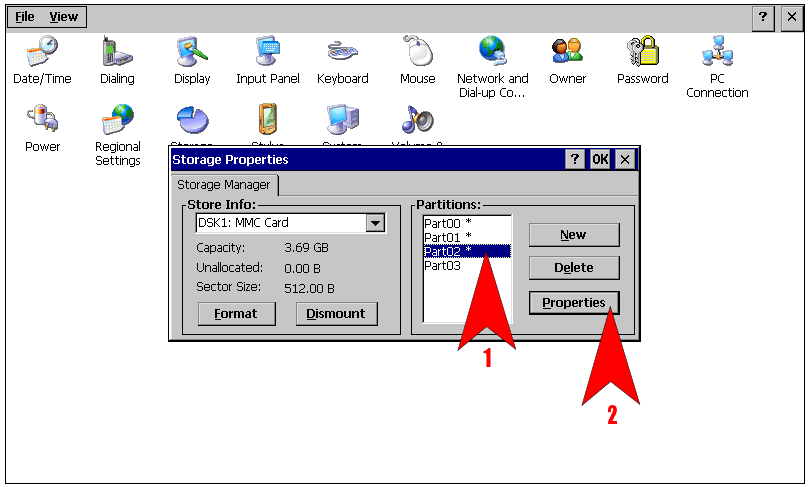

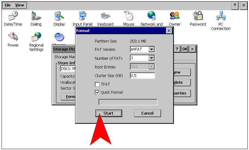

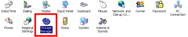

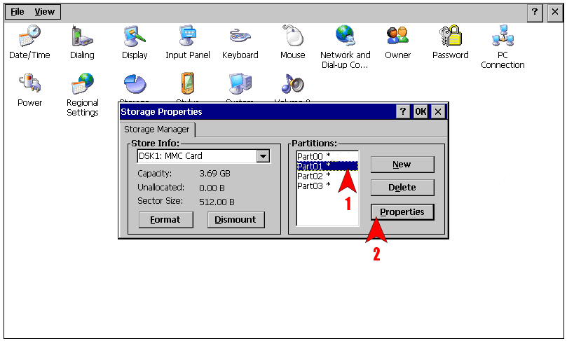

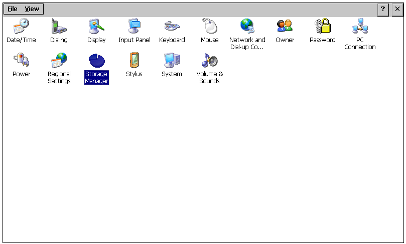

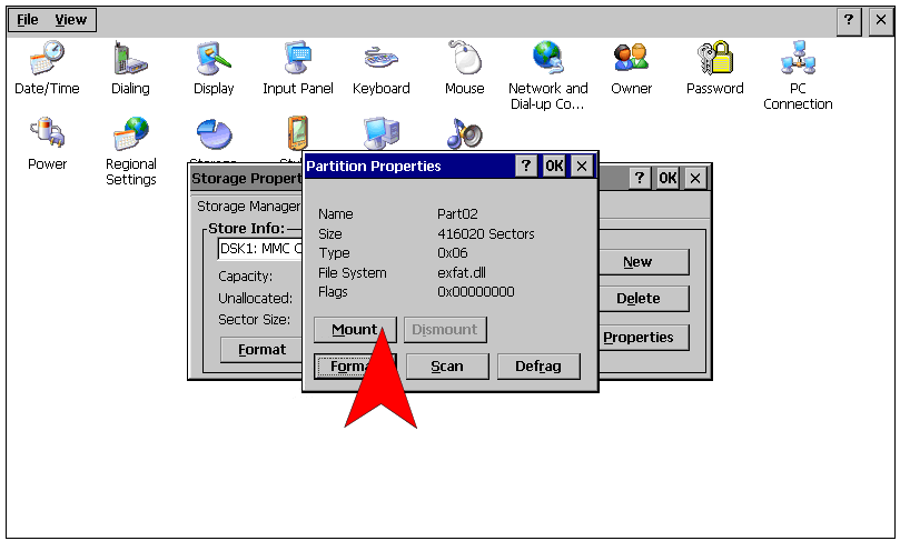

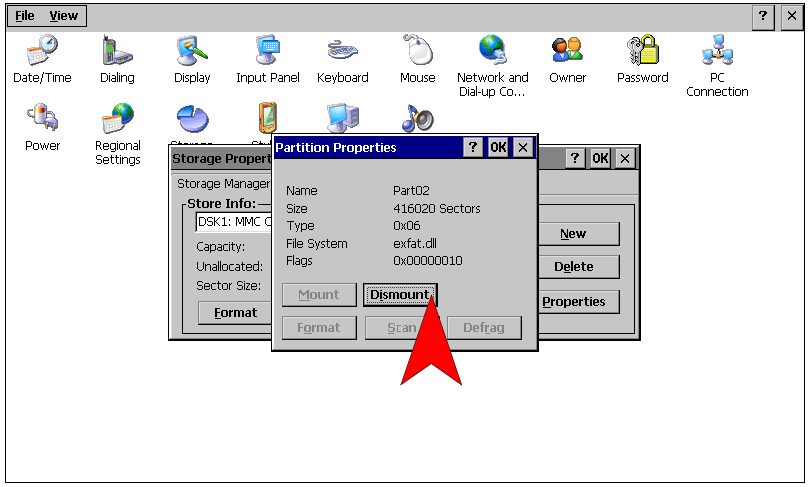

ce problème est dû à la storage card2 qui n'enregistre pas les modifications effectuées par l'utilisateur, donc la solution va être de formater la storage card2 par storage Manger pour voir s'il prends en charge le formatage en suivant le tutoriel en images ci-dessous

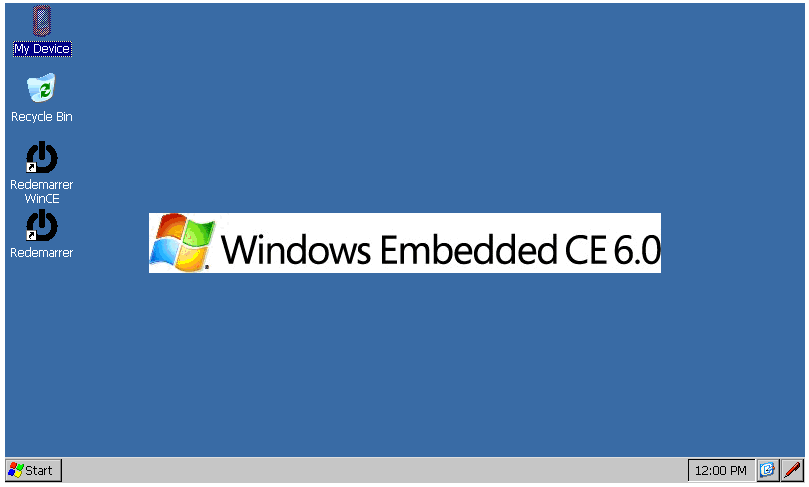

1 - Accès sous windows CE avec les menus cachés
https://www.autohacking.net/viewtopic.php?f=83&t=188
Ou
2 - Accès sous windows CE par le bootloader compatible à votre version media nav
installer le bootloader compatible à votre version media nav
copier coller le fichier NK.BIN sur la racine d'une clé USB formater en Fat32, et démarrer avec... patienter quelques minutes pour accéder à votre WinCE Medianav.
une fois sur windowd CE activer USB depuis WinCe clic sur : Start - Programs - USB PHY On
https://www.autohacking.net/viewtopic.php?f=83&t=43
Une fois terminé, redémarrer votre medianav à l'aide du menus cachés ou avec le bootlader en retournant immédiatement sur wince (avant que le media s'exécute), afin de vérifier si la storage card2 est vide ou non,
Si vous trouvez la storage card2 vide, c'est bien rétabli, s'il est rempli de nouveau, c'est la nand qui est endommagé
