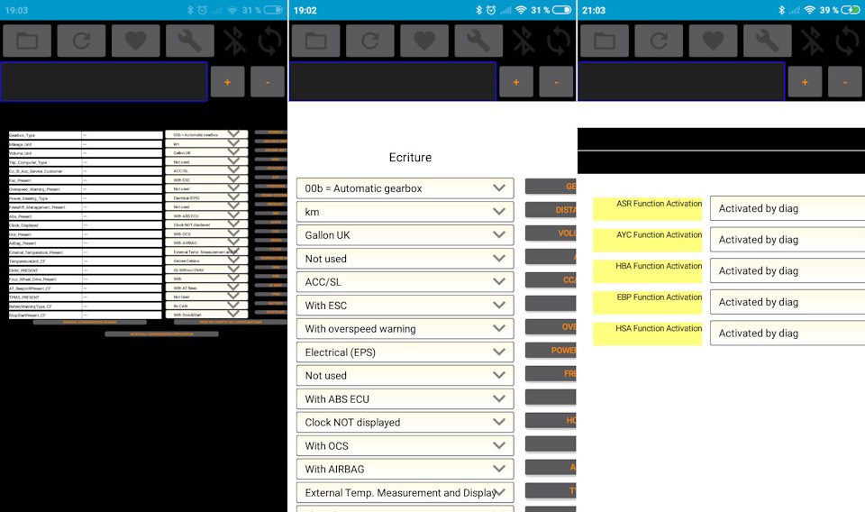

ECU Tweaker est une application pour les appareils Android qui vous permet de modifier la configuration de votre voiture à l'aide d'un adaptateur Bluetooth ELM327 standard (avec la puce PIC18F2480 d'origine).

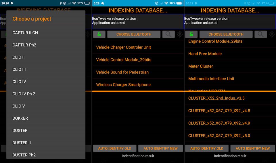

L'installation de l'application est normale, téléchargée et installée. Ensuite seulement, vous devez écrire indépendamment la base de données DDT à la racine de la mémoire interne ou externe du périphérique. L'archive zip avec la base devrait s'appeler ecu.zip et rien d'autre. La base de données elle-même (ecu.zip) peut être extraite des dernières versions de ddt4all pour Windows. Il se trouve dans le dossier du programme installé.
La connexion à l'ordinateur est normale. Presque la même chose qu'avec ddt4all.
Cliquez sur le bouton en forme de loupe, sélectionnez la voiture souhaitée, puis sélectionnez le calculateur souhaité (ESP, AIRBAG, etc.) dans la liste. Ou AUTO IDENTIFY, de sorte que l'application choisisse elle-même le fichier ECU approprié
Initialement, l'application est uniquement disponible pour afficher la configuration du véhicule et ne permet rien de changer. Pour déverrouiller cette fonction, vous devez contacter l'auteur et lui envoyer le "code de requête", après quoi il vous enverra un code d'activation.
Pour connaître votre "code de demande", cliquez sur l'icône de cadenas.
PS . L'application est en phase de test bêta et doit être utilisée avec prudence.
