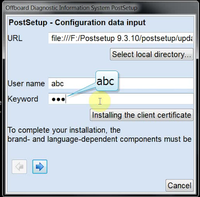

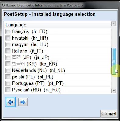

Offboard Système d'information de diagnostic Postseup- entrée de données de configuration
Sélectionnez le répertoire local: F: Postsetup 9.3.10 postseup mise à jour
Entrez le nom d'utilisateur et mot clé: les deux abc
Sélectionnez la langue installée (ici: English)

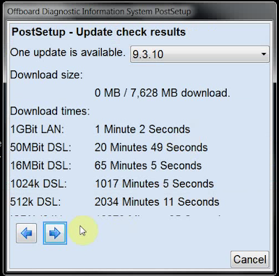

Mise à jour ...
les résultats de la vérification de mise à jour
Téléchargement ... (environ 1 heure)

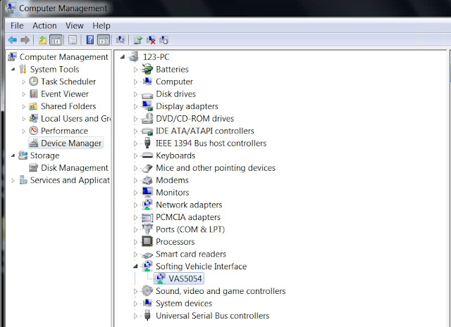

Allez à Gestion de l'ordinateur
Dispositif manager-> Tri véhicule interface-> VAS5054

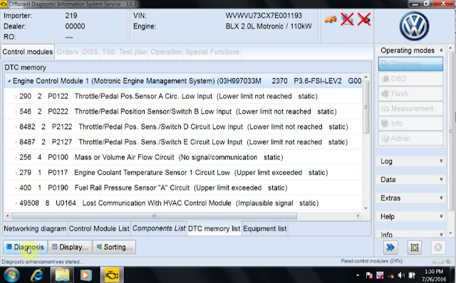

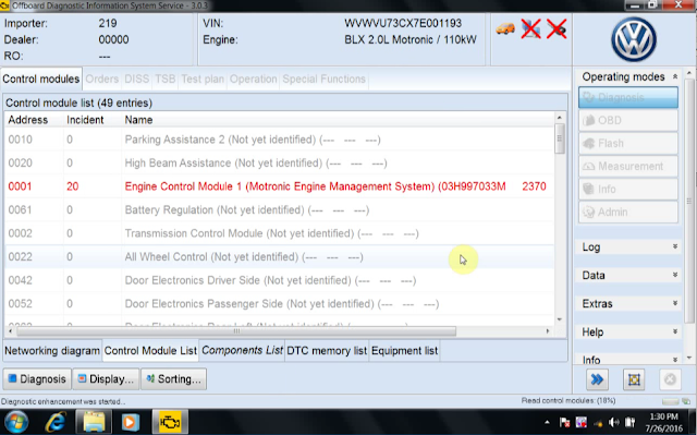

Aller au diagnostic

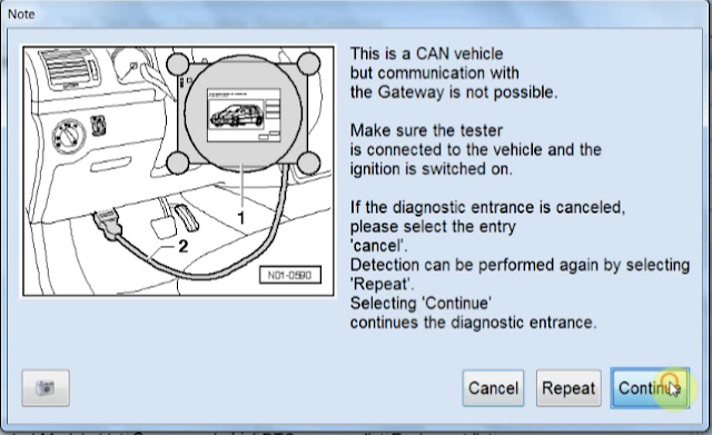

début de diagnostic
Pop-up: Vérifiez si le contact est mis sur le véhicule qui sera connecté avant de continuer

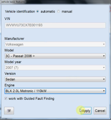

Sélectionnez un modèle: Volkswagen, Passat 2006 3C->, l'année 2007, Sedan, BLX 2.0L Motronic / 110kW
