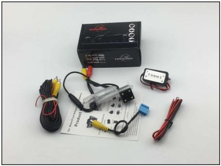

Caméra de recul
Image Image Image Image
https://fr.aliexpress.com/item/32955324996.html

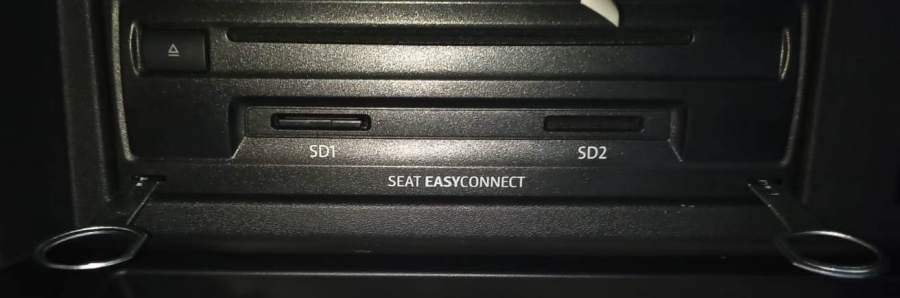

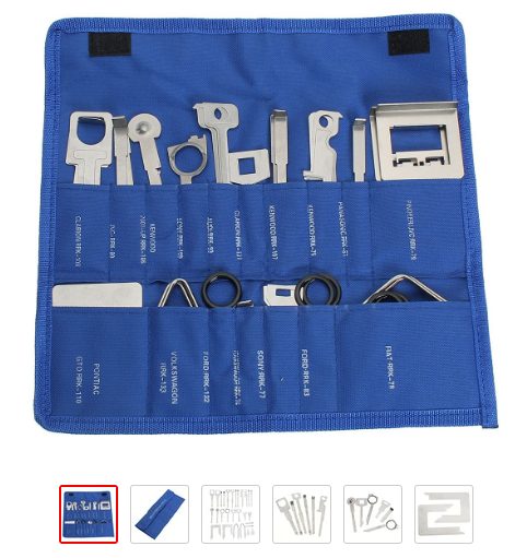

Ces clés sont nécessaires pour extraire le lecteur de CD dans le boîtier avant:
https://www.aliexpress.com/item/32850061331.html

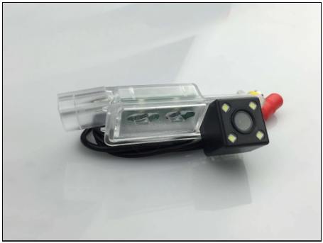

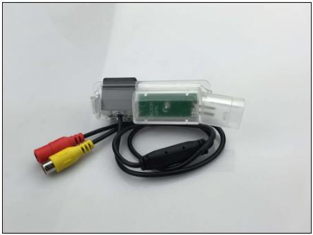

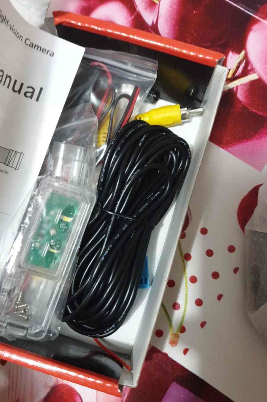

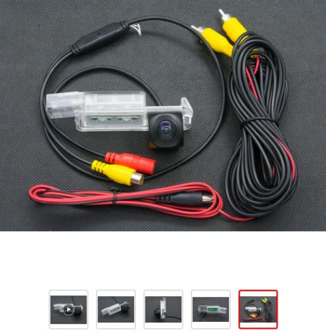

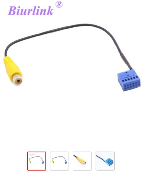

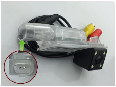

Caméra arrière HD, mais le câble vidéo à connecter au lecteur de CD manque, vous devez donc l'acheter séparément :
1) caméra HD
https://ru.aliexpress.com/item/32967224 ... 4c4djuR4NZ
2) câble vidéo
https://ru.aliexpress.com/item/32793742 ... 4c4dSkNoeL

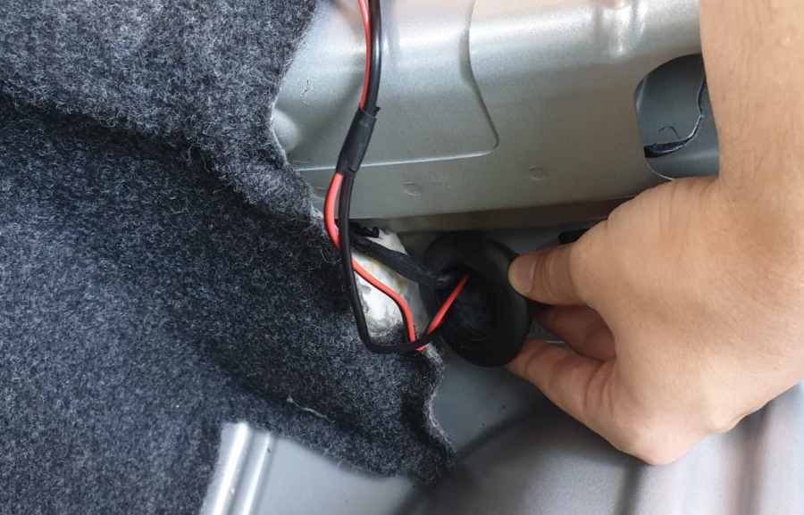

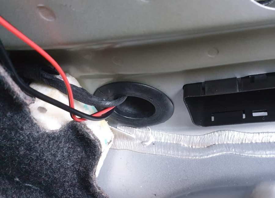

1) Retirez le tapis de coffre arrière,en polystyrène et le vantail en plastique à l'endroit où le capot de coffre se verrouille:

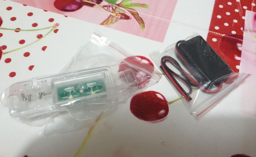

2) passe le fil dans le pare-chocs:
à travers le trou de l'ampoule de la plaque d'immatriculation, qui sera ensuite remplacée par la nouvelle ampoule et la chambre intégrée:

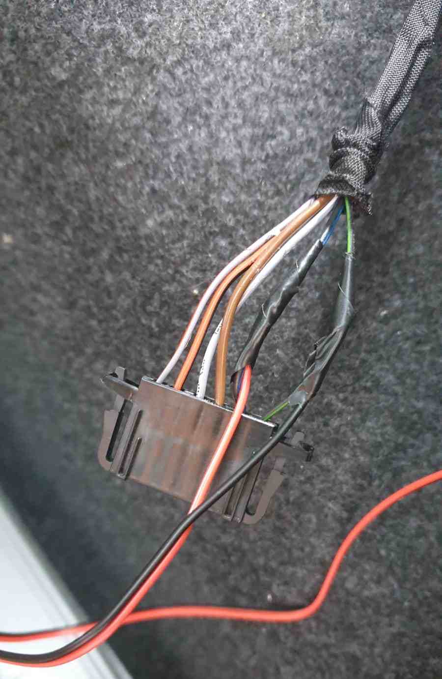

3) connexion de l'alimentation de la caméra arrière à partir de la broche de phare arrière droite (ampoule de feu de recul). :
Connexions électriques:
Fil positif: > Noir et bleu
Fil négatif: > Noir et vert

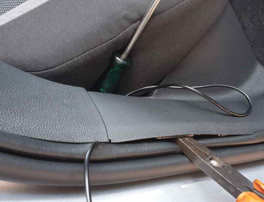

4) Passez le fil vidéo à travers le tapis et sous les inserts en plastique à l’aide d’un tournevis et / ou de leviers:

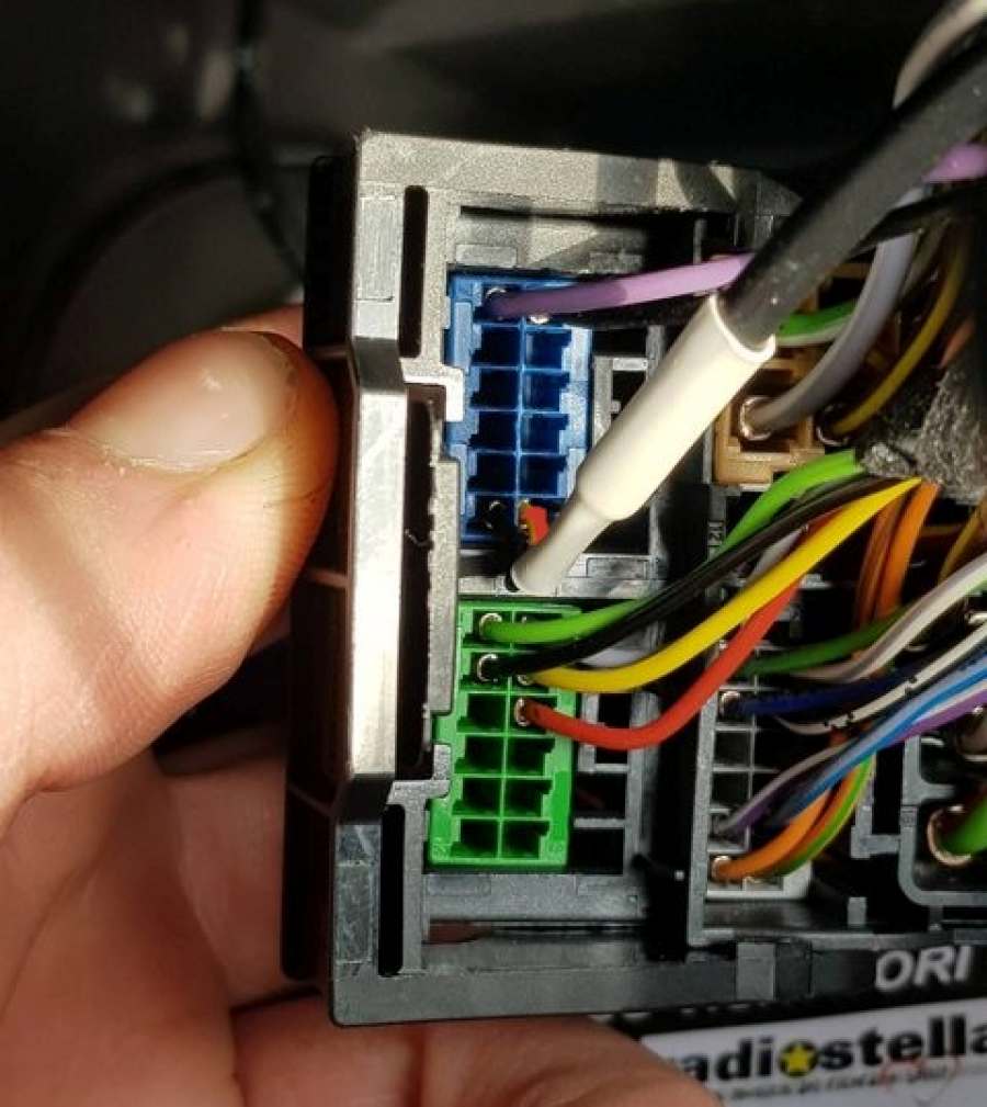

5) Démontage du lecteur CD dans le boîtier avant:
Utilisez les clés appropriées dans les trous correspondants sur les côtés du lecteur de CD:

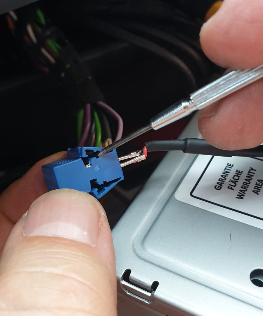

6) Retirez la fiche pour la fixation des fils dans la fiche vidéo bleue:
Attention, retirez les broches de la fiche bleue achetée avec la caméra et ouvrez la broche bleue du lecteur en faisant glisser les deux broches du câble vidéo à l'intérieur.
Attention à la polarité:
Positive Down
Négatif Up
