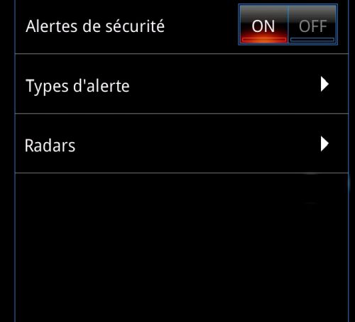

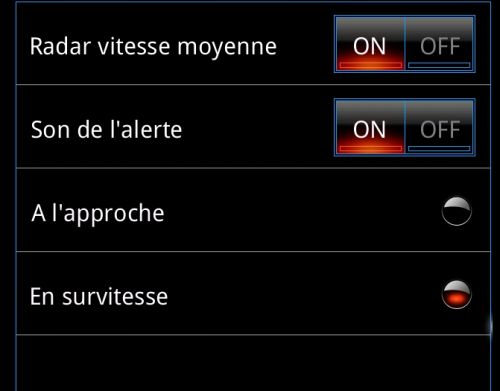

La méthode suivante permet de remplacer les zones de dangers présentes dans le R-LINK 2 par l'affichage précis des différents radars avec alertes vocales.

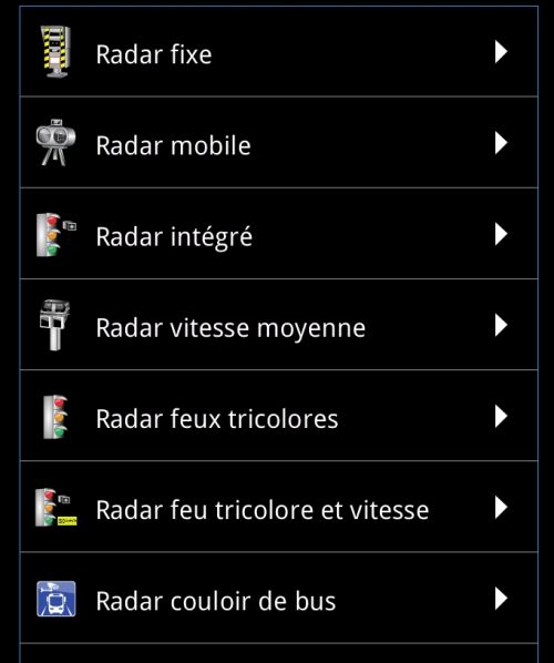

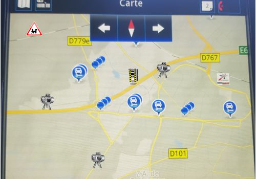

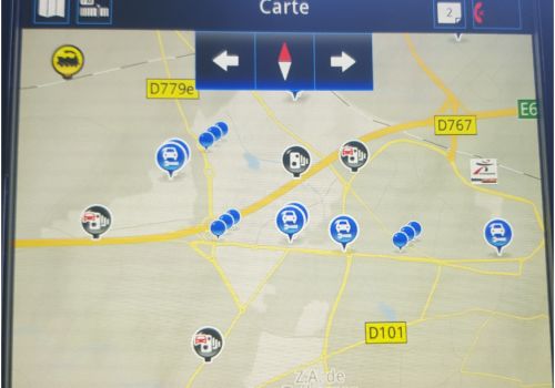

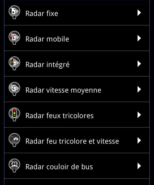

* Partition IGO avec radars débridés
* Partition IGO avec radars débridés et customisés
Cette partition affiche les radars customisés par Alain57, les liens se trouvent à la fin de ce sujet

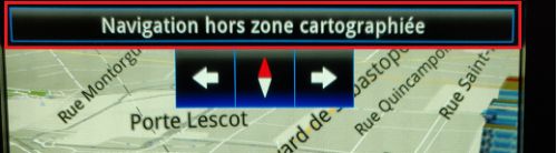

* Partition IGO avec radars débridés + suppression du bandeau "Navigation hors zone cartographiée"
Cette partition supprime le bandeau d'information irritant lorsque votre véhicule n'est pas sur une chaussée identifiée

R-Link 2 Speedcams Belarus 2019-07 (10 ko)
Images des radars customisés
V2.2.19.300 : mm2014_upgrade_igo_2219300_gz_radars_cutomises.zip (44,5 mo)
V3.3.16.96x : mm2014_upgrade_igo_331696x_gz_radars_cutomises.zip (57,4 mo)
V3.3.16.98x : mm2014_upgrade_igo_331698x_gz_radars_cutomises.zip (57,3 mo)
V7.0.24.13x et 7.0.24.16x : mm2014_upgrade_igo_7024130_gz_radars_cutomises.zip (65,9 mo)
V8.0.32.50x : mm2014_upgrade_igo_803250x_gz_radars_cutomises.zip (60,4 mo)
