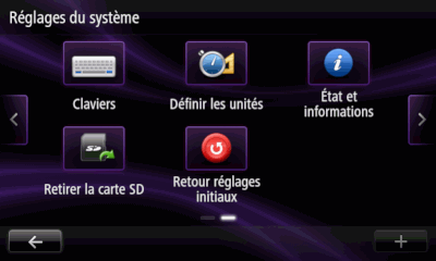

La cartographie est installé sur la carte SD. Pour la mettre à jour, il est nécessaire de la prendre pour la brancher sur un ordinateur (pensez à éjecter proprement la carte du R-Link 1 depuis le menu de configuration)

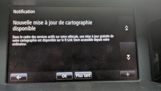

Depuis le 1er janvier 2017, les véhicules livrés depuis cette dispose d’un abonnement de 3 ans pour des nouvelles cartographies. Ce qui donne droit à environ 6 mises à jour! Dans ce cas là vous êtes prévenu dans le véhicule dans le véhicule lorsqu’une nouvelle mise à jour est dipsonible.

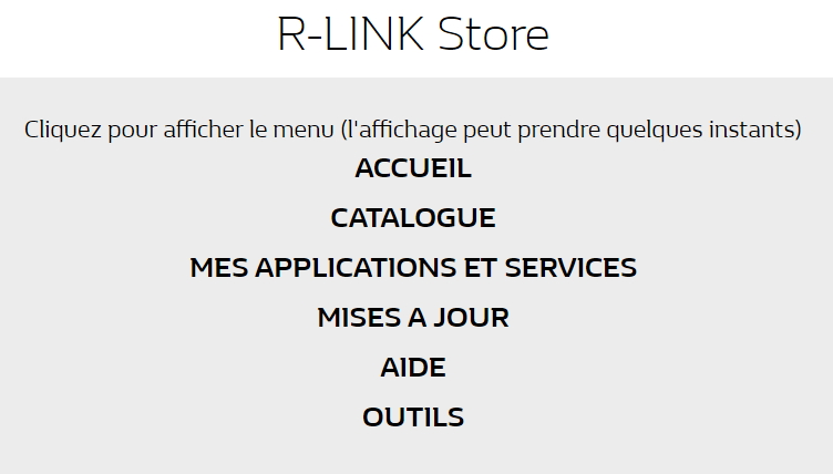

C’est depuis le R-link store que vous allez acheter des nouvelles cartes.

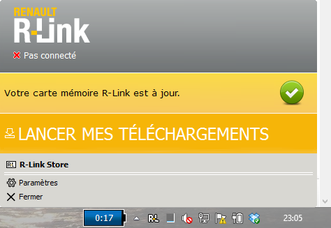

Si vous disposez déjà d’un abonnement cartographique valide, vous n’avez qu’à connecter la carte SD à votre ordinateur avec la R-Link Toolbox, le téléchargement de la dernière version de la cartographique devrait se faire automatiquement.

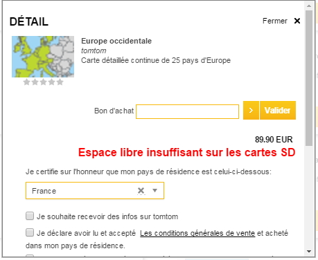

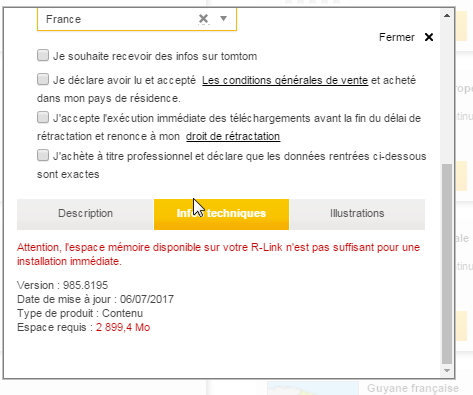

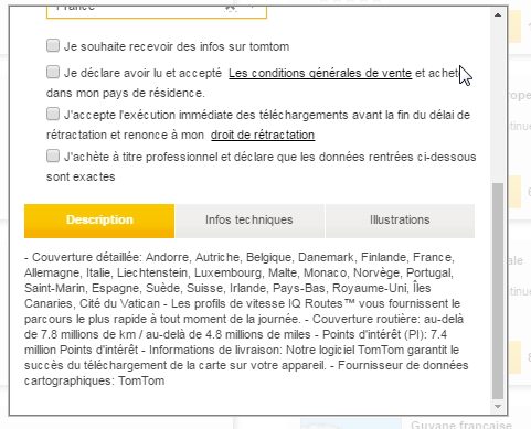

Quand on clic sur un article on obtient une description de la carte. Ne pas hésiter à descendre dans la pop-up pour obtenir les détails du produit dont la version de la carte proposée.

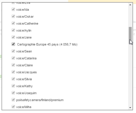

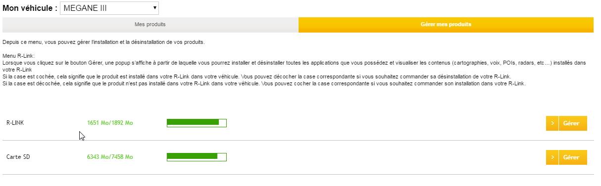

Si vous avez le message « Espace Libre insuffisant sur les cartes SD » il faut aller dans le menu « Mes applications et services » Puis gérer mes produits.

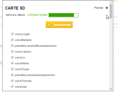

Cliquez sur la carte SD.
Vous pouvez alors décocher l’ancienne cartographie, cocher la nouvelle et cliquer sur « Synchroniser ».
Une fois vos achats faits, vous pouvez cliquer sur « Lancer mes téléchargements » sur la R-Link Toolbox.

Pour obtenir les détails il faut aller dans Réglages système => Etat et informations => Informations de version.
